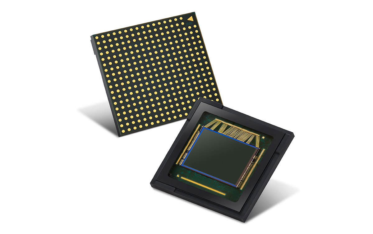

Новейший датчик изображения ISOCELL GN1 представляет собой мощный 50-мегапиксельный сенсор с размером пикселя 1,2 микрометра. Это первый сенсор от Samsung, в котором реализованы технологии Tetracell и Dual Pixel. Он создан, чтобы пользователи могли получить изображения практически профессионального качества в любых условиях благодаря сверхбыстрой автофокусировке, сравнимой с той, что используется в цифровых зеркальных камерах.

За счет размера сенсора 1/1,31 дюйма матрица ISOCELL GN1 обеспечивает разрешение 50 мегапикселей (8 160 на 6 144 пикселей), тогда как у обычных 1/2-дюймовых датчиков изображения с более мелкими пикселями размером 0,8 мкм разрешение составляет 48 мегапикселей. Благодаря Dual Pixel и использованию программных алгоритмов фотографии, сделанные с помощью ISOCELL GN1, по качеству сопоставимы со снимками с разрешением до 100 мегапикселей.
