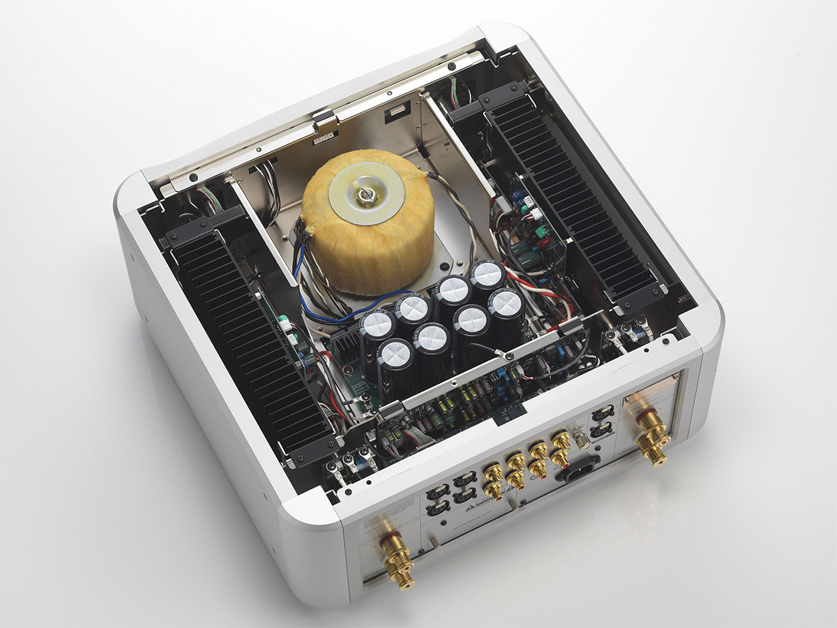

В Esoteric Grandioso F1 используется недавно разработанная параллельная двухтактная схема усилителя мощности в классе А, чтобы извлечь максимум из новых MOSFET-транзисторов. Надежный источник питания Grandioso F1 играет решающую роль, как один из наиболее важных факторов, определяющих конечное качество звучания и способность усилителя обеспечивать высокую мощность линейным способом. Большой тороидальный трансформатор на 1000 ВА в источнике питания обеспечивает основу для исключительной выходной мощности Grandioso F1. Блок питания оснащен также батареей накопительных конденсаторов емкостью 40 000 мкФ для каждого канала в двойной монофонической конфигурации. Во всех соединениях используются кабели большого сечения, чтобы минимизировать сопротивление. Эта выдающаяся силовая секция обеспечивает на выходе усилителя мощность от 30 Вт на 8 Ом, до 60 Вт на 4 Ом - для точного воспроизведения каждого нюанса музыкальной динамики.
3D-оптимизированное шасси Grandioso F1 имеет прочную конструкцию с отдельными отсеками для каждого схемного блока. Благодаря этому эффективно минимизированы взаимные помехи, а длина соединительных кабелей – наименьшая возможная. Внешняя часть шасси изготовлена толстых алюминиевых панелей согласно бескомпромиссной философии Esoteric. В результате эта могучая конструкция весит более 30 кг, что среди интегральных усилителей является исключительным показателем. Четыре фирменных точечных опоры ESOTERIC обеспечивают для усилителя Grandioso F1 стабильность тяжелого корпуса и отсутствие резонансов.
