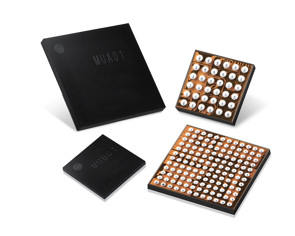

Компания Samsung Electronics объявила о начале производства первых в отрасли интегральных микросхем для управления электропитанием (PMIC), MUA01 и MUB01, оптимизированных для работы в современных наушниках True Wireless Stereo (TWS). В отличие от обычных беспроводных наушников, в TWS моделях нет провода, который соединял бы левый и правый динамики друг с другом. Устройства TWS предлагают пользователям дополнительную свободу в передвижении и удобство в повседневном использовании. Однако, как и для других мобильных устройств, ключевыми требованиями для этих беспроводных наушников являются длительное время автономной работы и компактный форм-фактор.
PMIC-чипы MUA01 и MUB01 разрабатывались, соответственно, для использования в зарядных футлярах и в самих наушниках, и представляют собой уникальные полнофункциональные решения, оптимизированные для работы в TWS устройствах. Объединив несколько разработанных в компании технологий, Samsung сумела объединить в корпусе одной микросхемы до десяти дискретных компонентов, в том числе импульсные схемы заряда / разряда, в результате чего эти PMIC-чипы занимают в два с лишним раза меньше места по сравнению с ранее использовавшимися альтернативными решениями. Благодаря компактному дизайну чипов в корпусе наушников высвобождается больше места для аккумулятора, что позволяет инженерам увеличить время их работы от одной зарядки и создавать более гибкие и эффективные решения.
Более того, чип MUA01 cтал первым в отрасли решением, которое можно использовать в схемах зарядки как по проводу, так и без проводов. Что касается беспроводной зарядки, чип поддерживает стандарт Wireless Power Consortium (WPC) Qi 1.2.4, новейшую спецификацию стандарта беспроводной передачи энергии. Для оптимизации управления питанием в чипе MUA01 реализована высокоэффективная схема импульсной зарядки. Вместе с тем, MUA01 содержит микроконтроллер и встроенную Flash-память (eFlash), что позволяет менять прошивку чипа для работы с другими приложениями.
