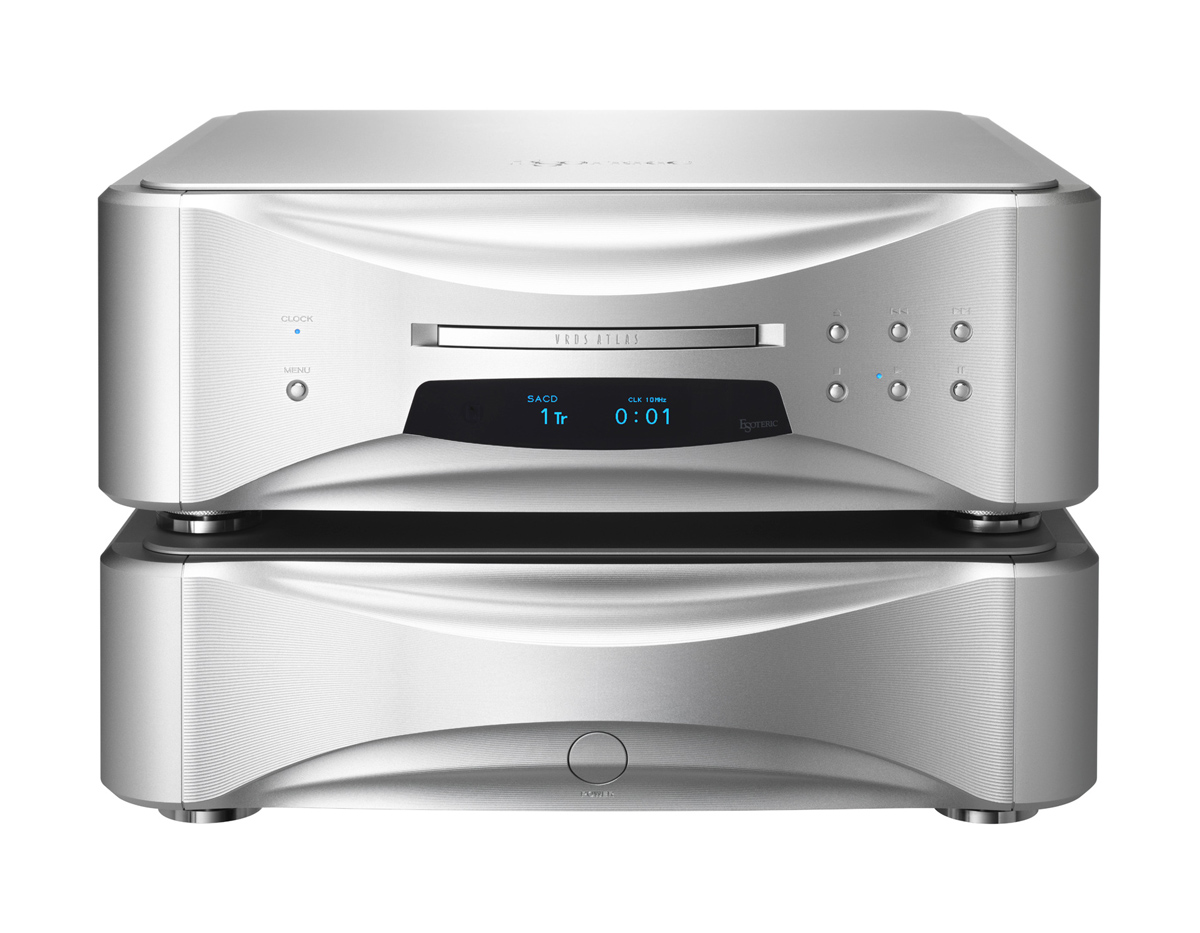

Транспорт дисков P1X – это часть новой флагманской системы Esoteric для воспроизведения Super Audio CD дисков, возглавляющей семейство Grandioso. Она была разработана буквально «с нуля», чтобы продемонстрировать две уникальных инновации – новый механизм привода дисков SACD – VRDS-Atlas и первый ЦАП бренда на дискретных элементах – Master Sound Discrete DAC.

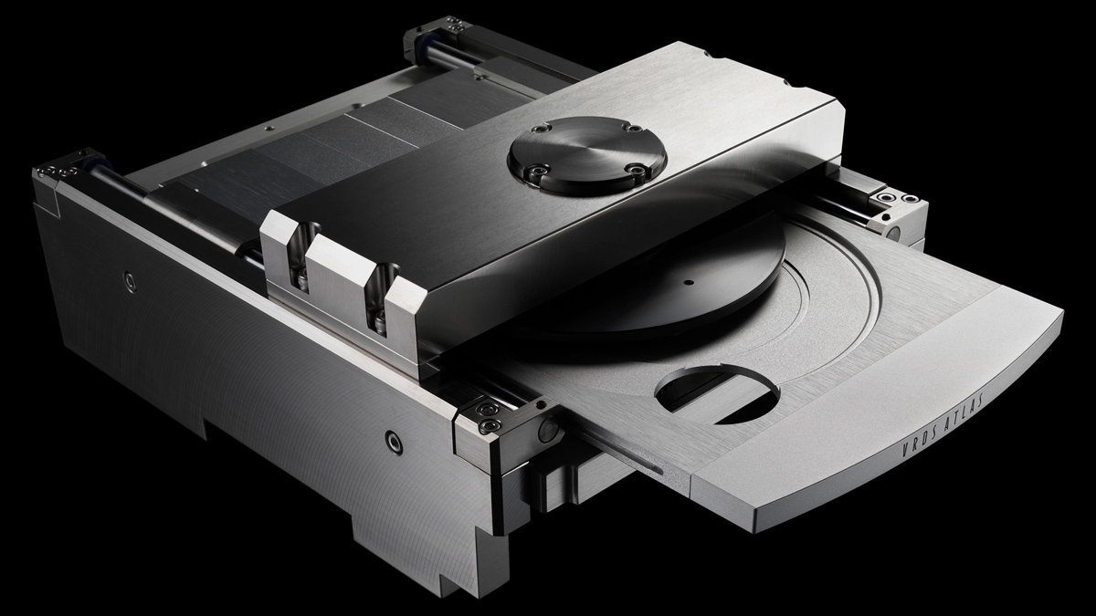

VRDS-Atlas
Прошло уже 16 лет с тех пор, как в 2003 году появился привод Super Audio CD дисков VRDS-NEO. Улучшить его было очень трудно, так как NEO долгое время считался лучшим по качеству воспроизведения аудио во всей отрасли. Тем не менее, его конструкция была полностью пересмотрена с целью создания новой платформы, которая могла бы похвастать беспримерным уровнем качества считывания данных с дисков.

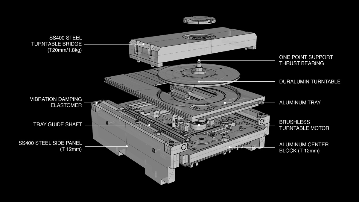

Самая тяжелая конструкция c самой высокой жесткостью в истории VRDS
ATLAS может похвастаться самой высокой жесткостью и весом в истории механизмов VRDS. Благодаря своим новым боковым панелям и мосту из стали марки SS400, ATLAS на 27% тяжелее (6,6 кг. блок механики, 13,5 кг., включая основание), чем NEO, обеспечивая за счет этого как исключительную жесткость, так и впечатляющее звучание. Он гасит любые вибрации, которые могут негативно повлиять на качество звука. Поворотный стол изготовлен из твердого дюралюминия, а его шпиндель оснащен недавно разработанной системой упорных подшипников. Эта бесфрикционная одноточечная система поддержки шпинделя обеспечивает плавное и бесшумное вращение поворотного стола.
Более широкая конструкция с пониженным центром тяжести
Одна из ключевых причин для достижения самого малого уровня шума в истории VRDS является технология «механического заземления», которая позволяет эффективно гасить вибрации. Выбрав широкий и низкий профиль для конструкции механизма, удалось понизить центр тяжести. Привод опорного диска также был усовершенствован, и его двигатель переместился вниз по сравнению с предыдущим положением (над мостом), что сократило длину пути вибраций до их заземления и значительно уменьшило механический шум.
Элегантная работа механизма загрузки дисков
Форма лотка для диска была сконструирована с целью минимизации резонансов за счет уменьшения полостей, и теперь она отличается исключительно плавной загрузкой и выгрузкой диска. Использование специальной виброгасящей эластомерной смолы также дополнительно минимизирует резонансы лотка во время воспроизведения музыки.

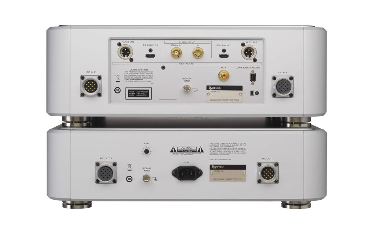

Фирменный цифровой интерфейс Esoteric ES-LINK использует кабель HDMI для передачи аудио сигналов. В связи с выпуском системы P1X/D1X, ES-LINK был дополнительно усовершенствован до версии 5 и теперь поддерживает еще более широкий выбор форматов аудио самого высокого качества (до 22.5 МГц DSD и 48 бит / 768 кГц PCM). Большое число проводников в структуре кабеля HDMI позволяет реализовать полностью балансную передачу аудио данных, а также сигналов тактирования L / R каналов и побитовой синхронизации.
Двухкорпусная конструкция с отдельным блоком питания
Источник питания P1X, как основной источник вибраций, с самой первой итерации был спроектирован и построен как отдельный блок – для достижения максимально тихих условий для считывания информации с дисков и более высокого качества звука. Блок питания P1X оснащен четырьмя независимыми тороидальными силовыми трансформаторами.

Основные технические характеристики SACD-транспорта Esoteric Grandioso P1X:
–   Воспроизведение Super Audio CD, CD (CD-R/CD-RW совместимость)
–   Цифровые аудио выходы: ES-LINKx (1), XLRx (2 пары) (два разъема для формата DualAES), коаксиальный RCA (1 пара)
–   Сигналы синхронизации: BNC x 2, частота: 10 МГц, (±10ppm)
–   Размеры (W x H x D): транспорт: 445 x 162 x 449 мм, вес: 29 кг, блок питания: 445 × 132 × 452 мм, вес: 24 кг
