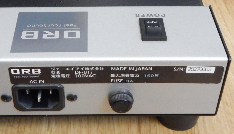

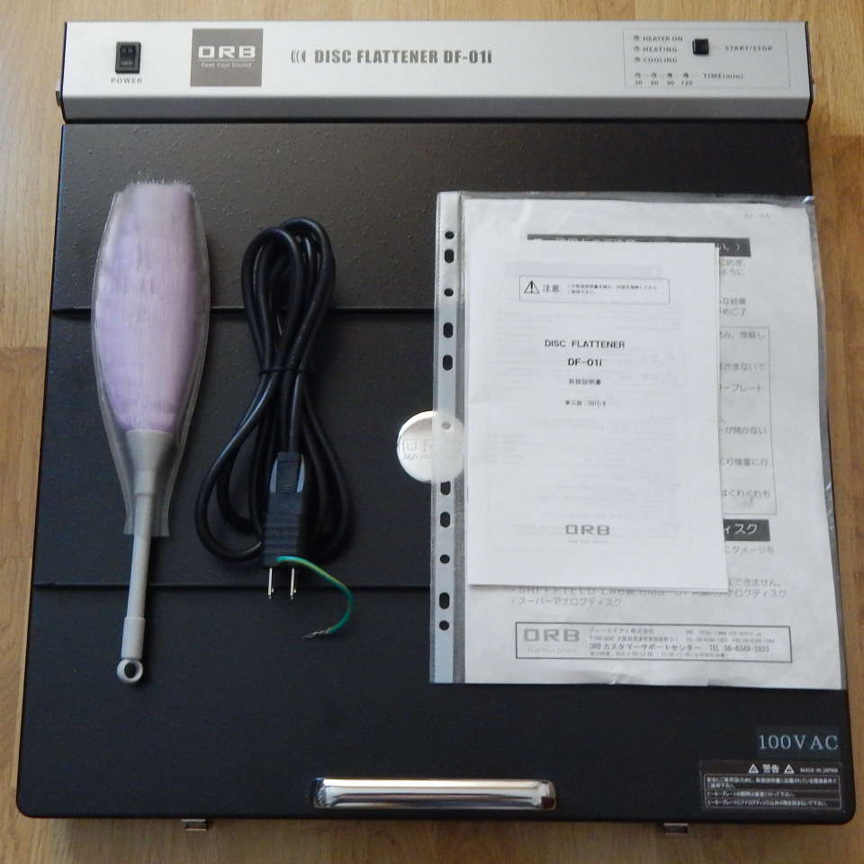

Вес ORB Disc Flattener DF-01i 11,5 кг, в заводской упаковке он весит около 16 кг. Аппарат 100 В, потребляемая мощность по паспорту 160 Вт. В комплект входит сам ORB Disc Flattener DF-01i, съемный сетевой шнур с японской вилкой, войлочный мат - он предохраняет поверхность плит от повреждений при транспортировке, инструкция по эксплуатации на японском языке, стильная кисточка для сметания пыли с плит. Куплен новым в Японии на аукционе Yahoo в сентябре 2013 г., обошелся без учета транспортировки по России в ¥  80  530 (на июль 2018 это 48 300 руб. или 765 долларов по курсу ЦБ). Официальный сайт производителя – здесь.

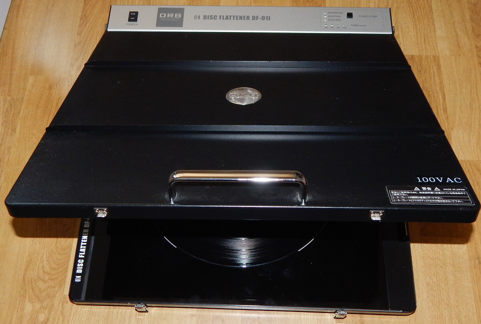

Пользоваться ORB Disc Flattener DF-01i просто. Две защелки спереди надо разблокировать, поднять и зафиксировать верхнюю плиту, убрать войлочный мат - он предохраняет поверхность плит от повреждений при транспортировке. Пластинку положить, ориентируюсь на две круглых метки позиционирования, опустить верхнюю плиту, защелки спереди закрыть. Включить аппарат и нажать кнопку Start/Stop. Судя по информации с интернета, внутри плит находятся кольцевые нагревательные элементы, которые включаются и отключаются по некой программе. Интересно бы замерить потребляемый аппаратом ток во время работы, а еще интересней разобрать и посмотреть, что у него внутри плит!
Сначала ORB Disc Flattener DF-01i по встроенной программе работает в режиме нагревания - Heating, при этом периодически включаются/выключаются тепловые элементы – загорается/гаснет светодиод Heater On. Для индикации времени есть четыре светодиода, крайний справа сначала горит постоянно, через 15 минут переходит в режим моргания, еще через 15 - гаснет. Потом происходит переход в режим остывания – Cooling: еще 2 часа работы с индикацией светодиодным таймером. По окончанию 4-х часов работы раздается резкий звуковой сигнал. Ночью разбудит если что! При переходе из режима нагревания в режим остывания также раздается звуковой сигнал, менее громкий.

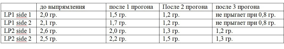

Рабочую температуру японцы подобрали правильно, прогоны на аппарате к дефектам звука не приводят. По инструкции нельзя выпрямлять шеллачные патефонные пластинки и толстый 180 гр. винил, есть и другие ограничения. Для измерения степени деформации пластинок использую проигрыватель Micro Seiki DD-100 с 12-дюймовым тонармом MA-505L, прижимную силу можно менять во время воспроизведения. Головка Shure V15 Type III, вставка JICO SAS, штатная прижимная от 0,75 до 1,5 гр.

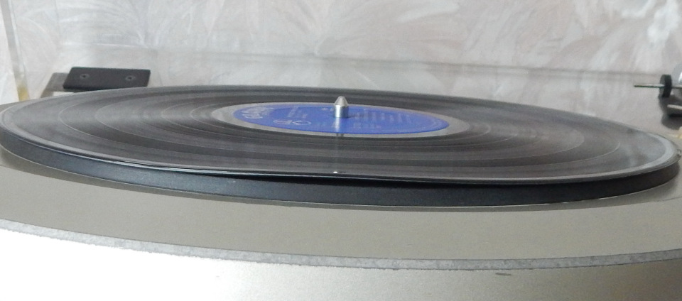

Гнутый двойник Nini Rosso - Twin Deluxe (2LP) Globe – SJET-9410-1, разворот, конверт сильно покороблен - с боку заметно (см. фото). Пластинки обе с заметной волной. Впервые с таким сталкиваюсь, обычно на конвертах с гнутыми пластинками таких явных следов от воздействия длительной деформации не остается. В таблице ниже приведены значения прижимной силы, при которых игла перестает прыгать.
Визуально горб на пластинках уменьшился, ниже для примера фото второй пластинки до и после выпрямления. Эффекта памяти деформация я не наблюдал, т. е. год-два спустя пластинка не вернется опять в гнутое состояние.
