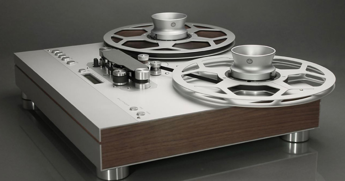

Бурный интерес, который сейчас возник к катушечным магнитофонам, магнитной ленте и аналоговым записям, диктует свои правила. Опытные профессионалы, давно оперирующие «бобинами», нередко использую свой сленг, разобраться в котором непросто не то что непосвящённому в Hi-Fi/High End тематику, но и даже подкованному аудиофилу – любителю «цифры». В этой статье мы рассмотрим основные специализированные термины и жаргонизмы, которые в ходу у поклонников ленты, и расставим все точки над «i» в вопросах их правильного употребления.

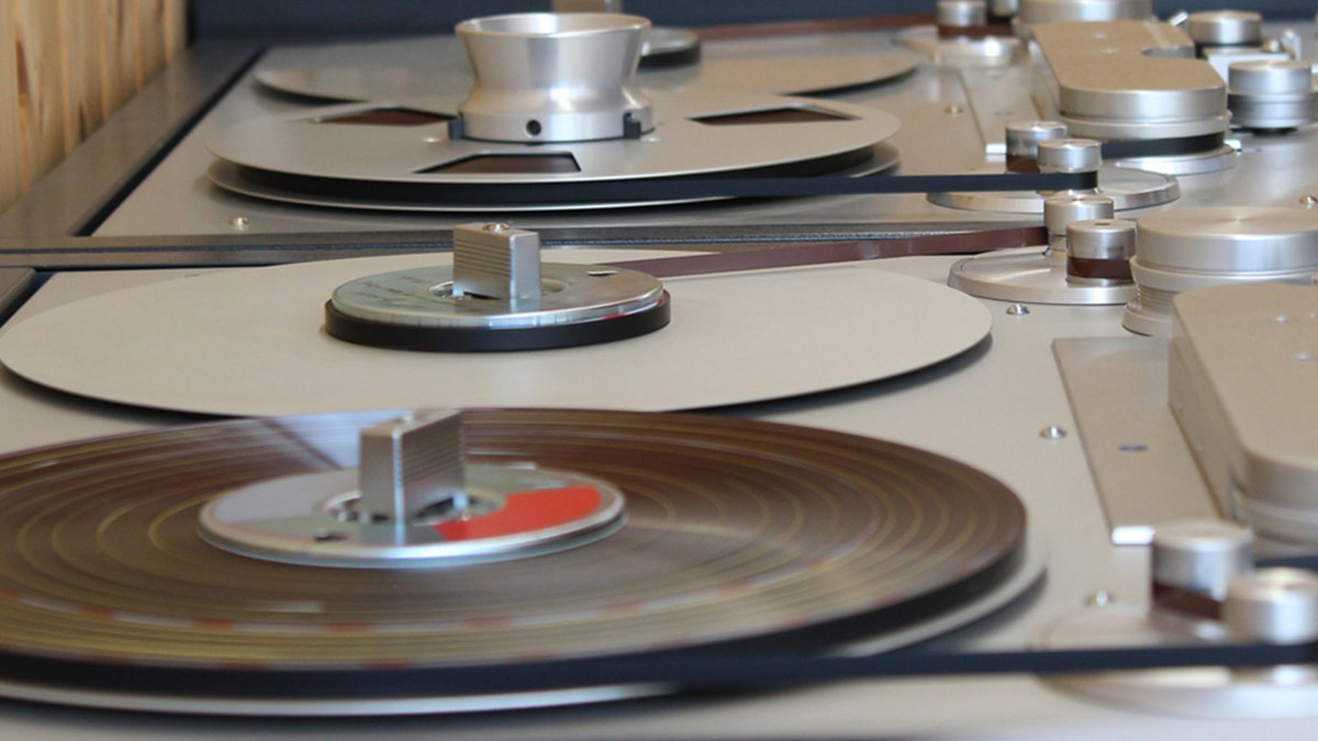

Диск – алюминиевая открытая болванка, позволяющая сматывать ленту без использования катушки (и превращающая её после перемотки в блин). На блины при вертикальной ориентировке магнитофона нельзя сматывать километровые ленты – это чревато их сбросом.

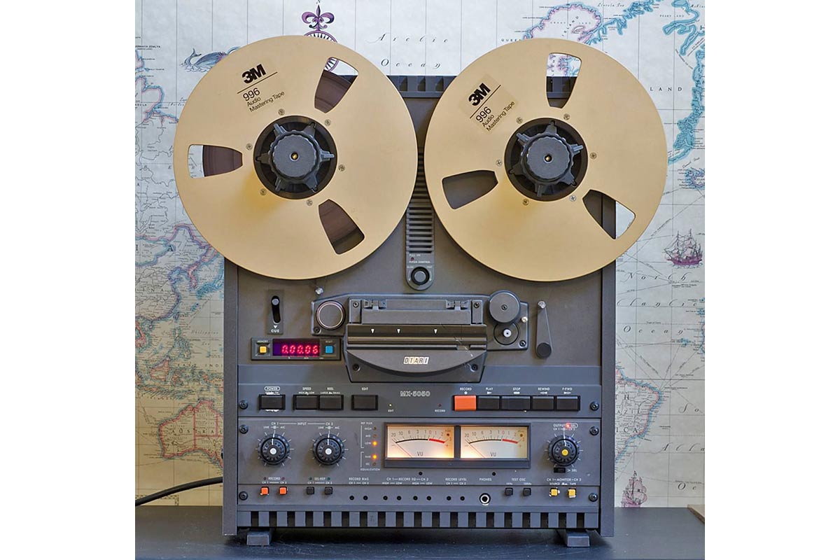

Фирма – коммерческая копия студийной записи на ленте, доступная в свободной продаже. Средняя цена таких катушек на сегодня – $450.
