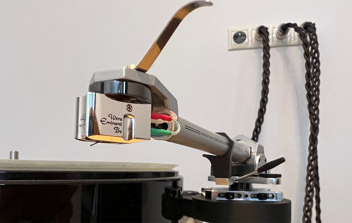

1. Излом кантилевера головки звукоснимателя
«Ахиллесова пята» ряда новичков в виниловой тематике. Дело в том, что игла, установленная в головке звукоснимателя, опирается на кантилевер – тончайший и очень хрупкий стержень. Если вы случайно «бросите» тонарм c головкой на диск, или заденете нижнюю часть головки рукой, кантилевер может сломаться или погнуться. В случае с ММ-картриджем иглу с кантилевером, как правило, можно поменять, а вот МС-головка отправится «на помойку». Досадного инцидента можно избежать, соблюдая банальную осторожность и правила работы с тонармом. И, да – мы категорически не рекомендуем использовать комплектные пылезащитные колпачки на головках звукоснимателя в повседневном режиме. По статистике до половины изломов кантилеверов происходит при их использовании. Такой колпачок лучше использовать только при транспортировке вертушки. Как защититься от пыли читайте дальше, а с кантилевером правило одно – чем меньше манипуляция рядом с ним, тем лучше.
Решение – относимся к кантилеверу бережно

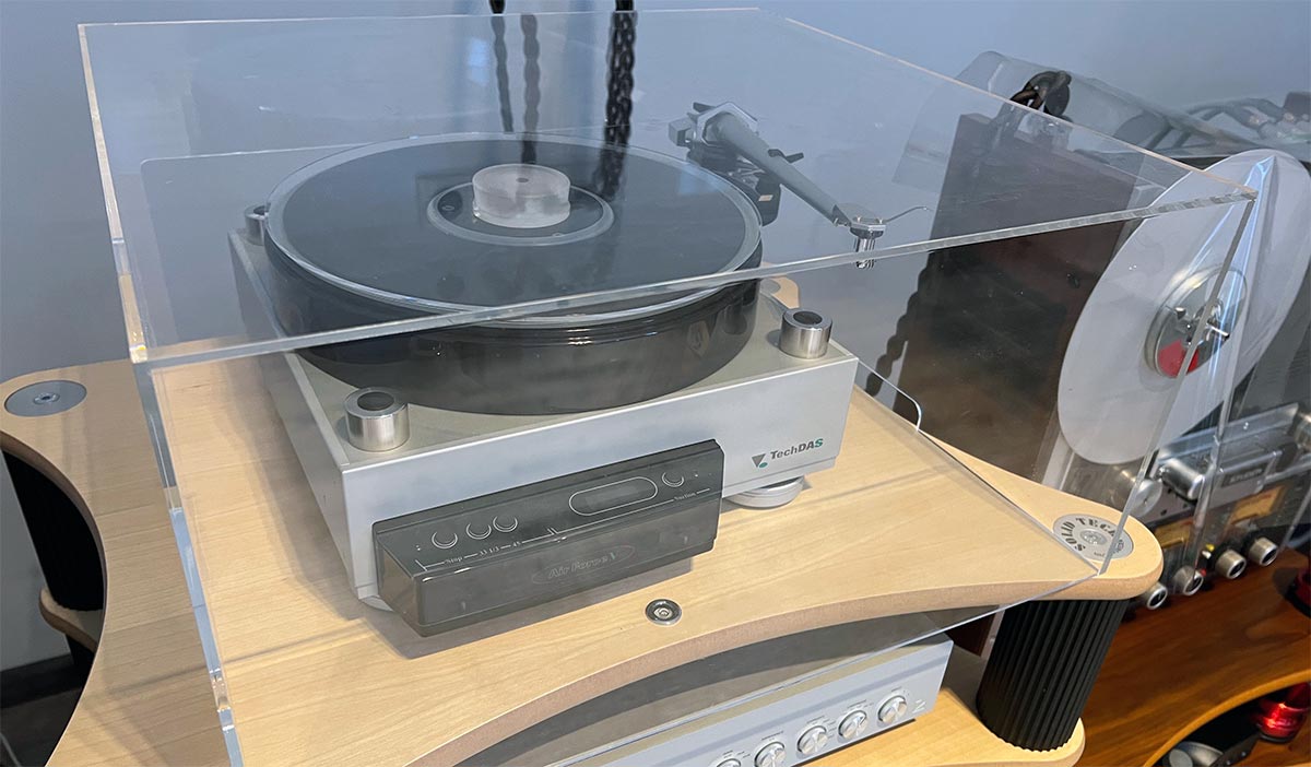

6. Оседание пыли и частиц на проигрывателе виниловых дисков
Для защиты вертушки, тонарма и головки звукоснимателя строго рекомендуется использовать пылезащитные крышки. Многие производители штатно комплектуют свои модели ими, другие предлагают опциональный апгрейд, но даже если выбранный вами бренд не предлагает такой опции для своих проигрывателей, расстраиваться не стоит – мастеров, работающих с акриловым стеклом и способных изготовить крышку по вашим размерам, достаточно. Обязательно используйте пылезащитный кожух и о данной проблеме можно будет забыть.
Решение – используем пылезащитный колпак

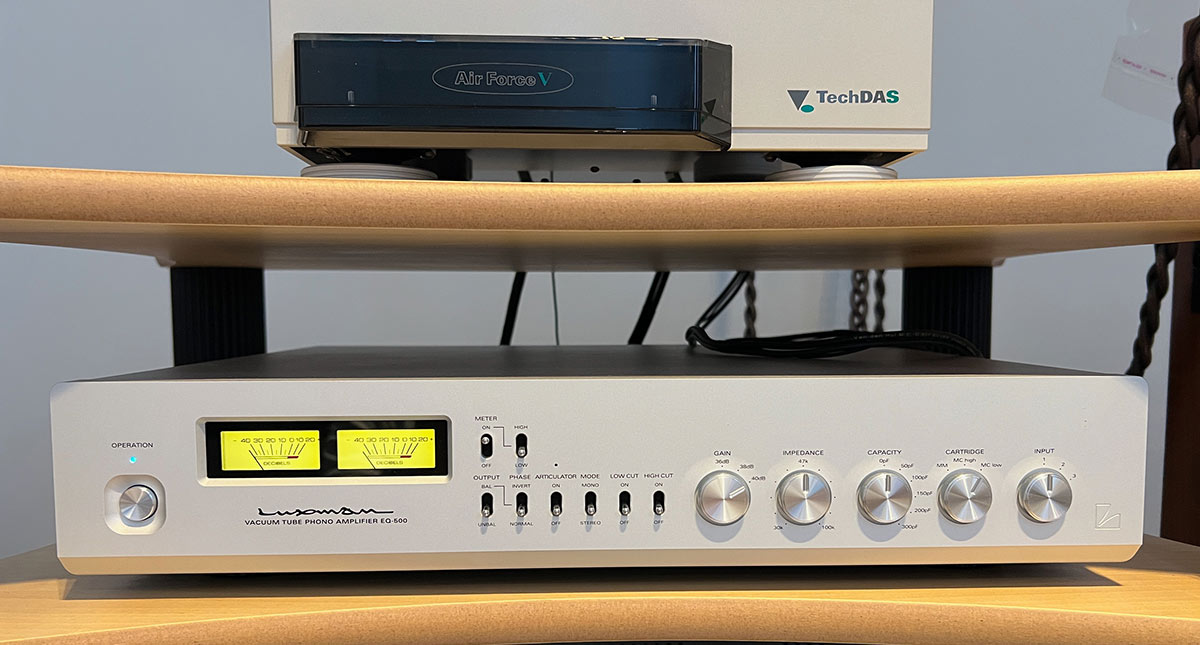

Проблема фона лежит в связке картриджа, тонарма, фонокорректора и (иногда) влияния мотора самого проигрывателя. Для нивелирования этого неприятного момента в вашей квартире должна быть правильно разведена «земля» электрики, а все компоненты аналогового тракта должны быть заземлены по инструкции (тонарм и вертушка – на фонокорректор).
Решение – проверяем «землю»

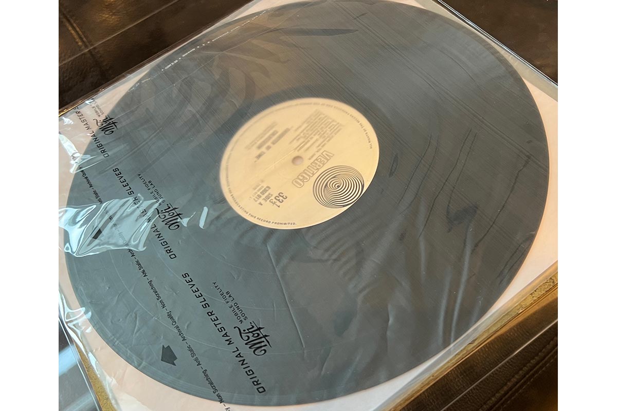

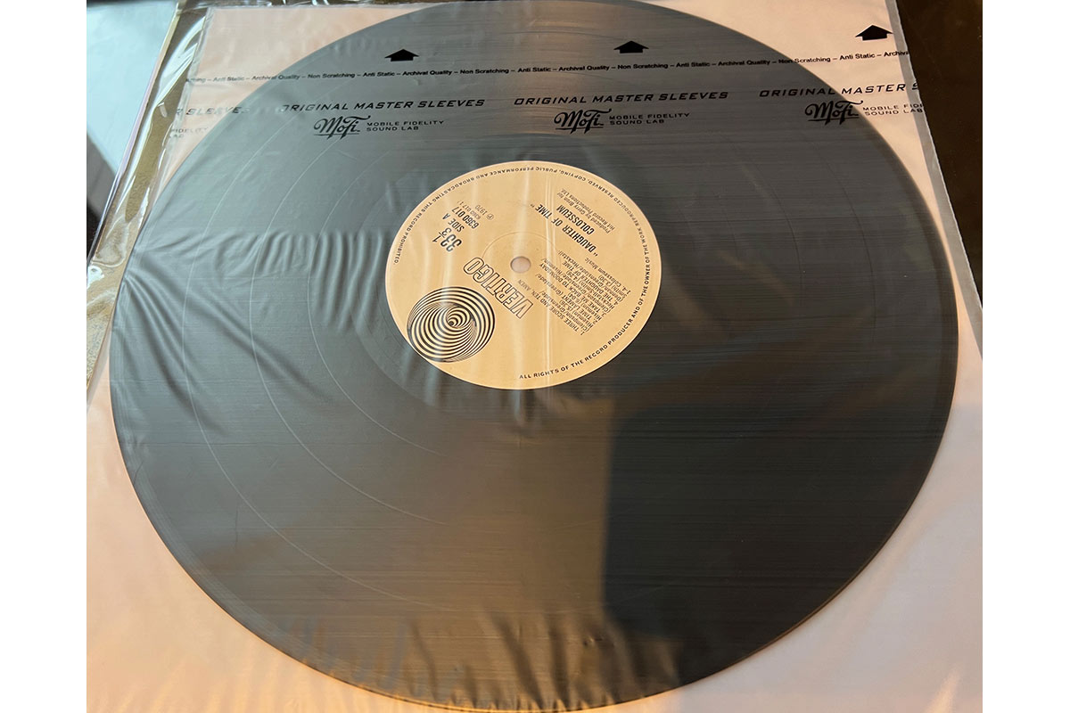

9. Статические разряды при прикосновении к пластинке
Сама по себе структура винила способна вызывать накопление статики, а если вы используете какие-то электризующиеся декоративные покрытия в зале, то набор заряда, конечно же, будет происходить ещё более интенсивно. Для избавления от этого эффекта можно использовать антистатические спреи для ковров и хранить LP в антистатических пакетах. Вообще, рекомендуем перепаковывать пластинки сразу после приобретения – сами диски помещать в антистатические пакеты (если, конечно, такие пакеты не используются производителем пластинок изначально) и хранить их вне основного конверта пластинки. Удобнее всего использовать для хранения внешний прозрачный полиэтиленовый конверт, в который помещать конверт пластинки и отдельно от него сами диски в антистатических пакетах.
Решение – используем антистатические конверты для LP
