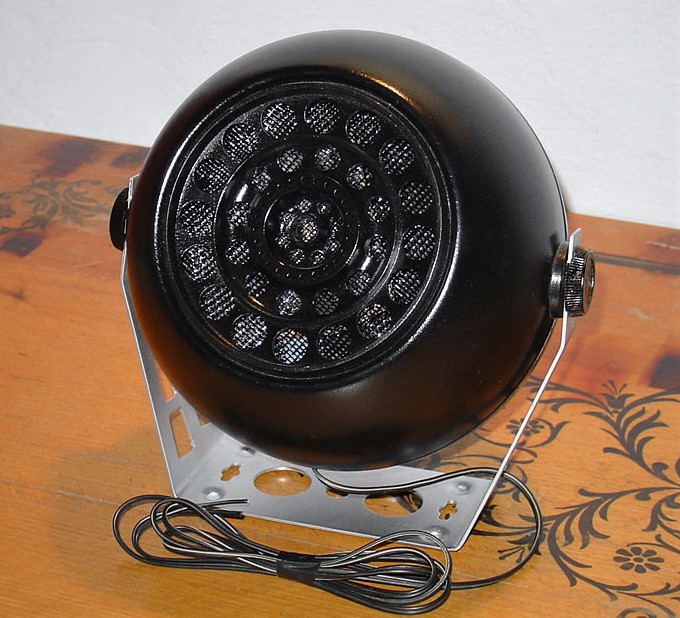

Электроника
Шарообразная акустическая система 1980 года. В разных версиях устанавливались либо два динамика в соосной конфигурации - высокочастотный типа 2ГД-36 и широкополосный 3ГД-38, либо единственный широкополосный 4ГД-8. Частотный диапазон в коаксиальном двухполосном варианте был от 80 до 20000 Гц, версия с одним громкоговорителем работала от 125 до 7100 Гц. Различалась и максимальная подводимая мощность – модель с двумя громкоговорителями могла «переваривать» до 6 Ватт, с одним – до 8 Ватт. Масса колонки в любом варианте составляла 1,3 килограмма.

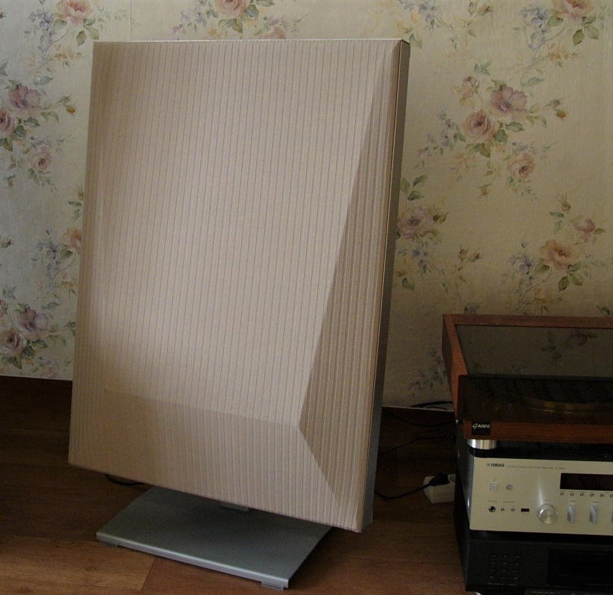

25АСЭ-101
Редкая для советской промышленности электростатическая акустическая система выпускалась Ленинградским заводом имени Калинина с 1988 года. Это была серьезная напольная акустика, работавшая в диапазоне от 45 до 25000 Гц. Невысокая чувствительность в 82 дБ и номинальное сопротивление в 4 Ома требовали использования довольно мощного усилителя. Максимальная подводимая мощность достигала 100 Ватт, габариты одной АС составляли 615 х 920 х 365 мм. Весила каждая колонка 25 килограммов.

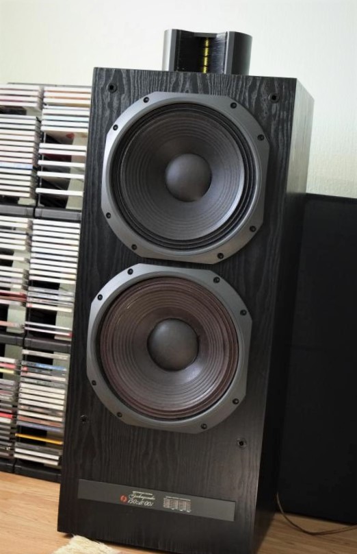

Электроника 150АС-001 (150АСАТ-001)
Акустическая система 1988 года отличалась применением для озвучивания среднечастотного и высокочастотного диапазонов акустического трансформатора, также называемого излучателем Хейла. Басовая секция была более традиционной конструкции, однако имела акустическое оформление в виде пассивного радиатора, то есть динамика, лишенного магнитной системы. Он был расположен в нижней части фронтальной панели. Чувствительность системы была 91 дБ, номинальное сопротивление – 8 Ом. Максимальная подводимая мощность была 150 Ватт, а заявленный частотный диапазон простирался от 40 до 25000 Гц.
