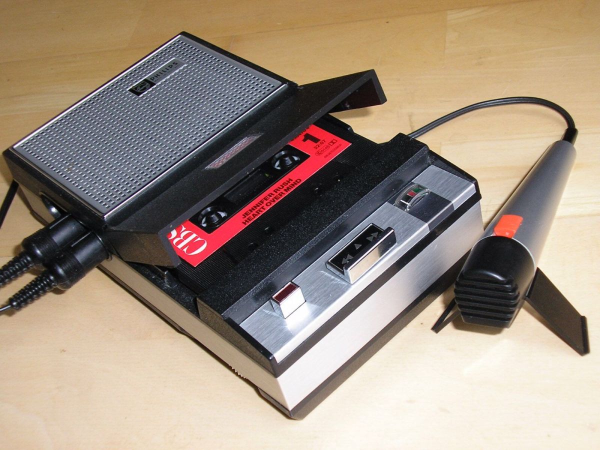

10. Изначально формат разрабатывался для диктофонов
Да, первоначальной задачей было облегчение работы корреспондентов, до этого вынужденных носить с собой громоздкие и неудобные катушечники. Однако по мере развития качества записи и воспроизведения кассеты стали применяться и для записи музыки, а для диктофонов разработали микрокассеты.

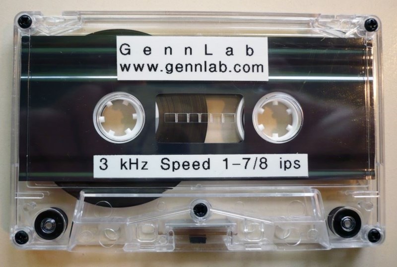

8. Скорость вращения кассеты – 4,76 см в секунду
Либо 1 7/8 дюйма. Это минимум в два раза медленнее, чем скорость бобинника, самый низкий показатель которого составлял 3 ¾ дюйма. В сочетании с узкой лентой можно говорить об огромном разрыве в качестве воспроизведения и записи между двумя форматами, ведь чем шире лента и выше скорость, тем лучше звук.

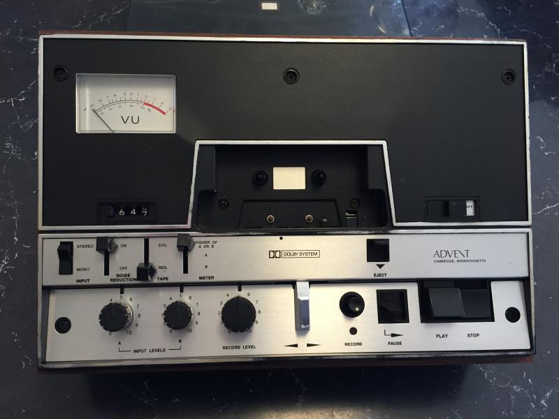

6. Настоящие Hi-Fi-деки начали выпускать после 1971 года
Старт широкому использованию компакт-кассет в домашних системах High Fidelity дал выпуск в 1971 году деки Advent Model 201. Она не только поддерживала систему шумопонижения Dolby type B, но и поставлялась с кассетами Type II, то есть с магнитным слоем на основе диоксида хрома, обеспечивавшими более высокое качество звука.

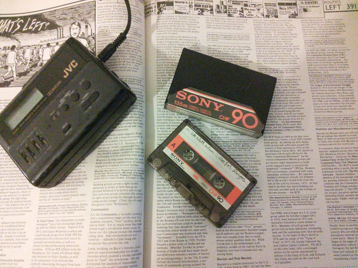

4. Кассеты были средством политической пропаганды
И речь шла не о записи выступлений на очередном съезде КПСС, а о распространении речей и прокламаций революционных лидеров Ирана перед событиями 1979 года, а также использовании кассет христианскими миссионерами на территории Индии. Кстати, именно Индия до сих пор остается главным потребителем кассет в мире.

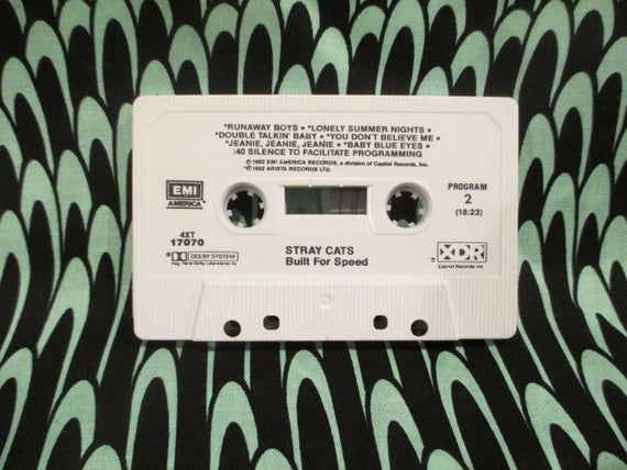

3. Дека сама определяет тип кассеты по вырезу на верхней панели
За все время существования формата использовались три основных типа пленки – Type I/Normal (оксид железа), Type II (диоксид хрома) и Type IV (чистый металл). Для того чтобы деки могли автоматически подстраивать ток подмагничивания и настройки эквалайзера под каждый типа пленки, на верхней панели кассет были предусмотрены специальные вырезы, соответствующие определенной разновидности магнитного слоя.
