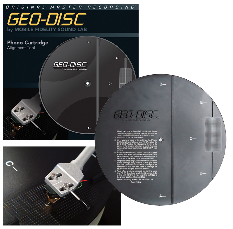

Шаблон для настройки иглы
Несмотря на то, что иногда напечатанные на бумаге шаблоны прилагаются к вертушке, полезно будет обзавестись своим собственным, который позволял бы настраивать геометрию иглы по основным вариантам точек нулевой погрешности – Лофгрена, Баервальда, Стивенсона. Конечно, можно приобрести и дорогой механический шаблон для настройки в трехмерном варианте от Feickert, но достаточно будет и более простого варианта типа Geo-Disc от Mobile Fidelity.

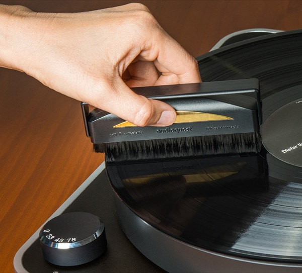

Щеточка для удаления пыли
Совершенно необходимая вещь, без которой виниловые пластинки быстро придут в негодность. Мы недавно публиковали подборку самых популярных и интересных вариантов щеток для ухода за поверхностью винила, вот она. Наш совет – начать с самой простой углеродной щетки, а потом уже повышать градус технологичности в зависимости от потребностей.

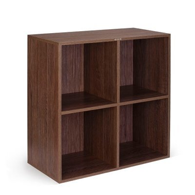

Шкаф для хранения пластинок
Самый главный аксессуар, о покупке которого нужно задумываться немедленно после приобретения проигрывателя. Не стоить тешить себя мыслью о том, что имеющихся двух коробок хватит надолго – как правило, аппетит приходит во время еды и очень скоро складировать новые покупки будет негде. Помимо проверенных вариантов типа IKEA Каллакс, сейчас на рынке стали появляться специализированные стойки и шкафы от Onlyvinyl, Zomo и других производителей, предназначенные для правильного хранения винила.
