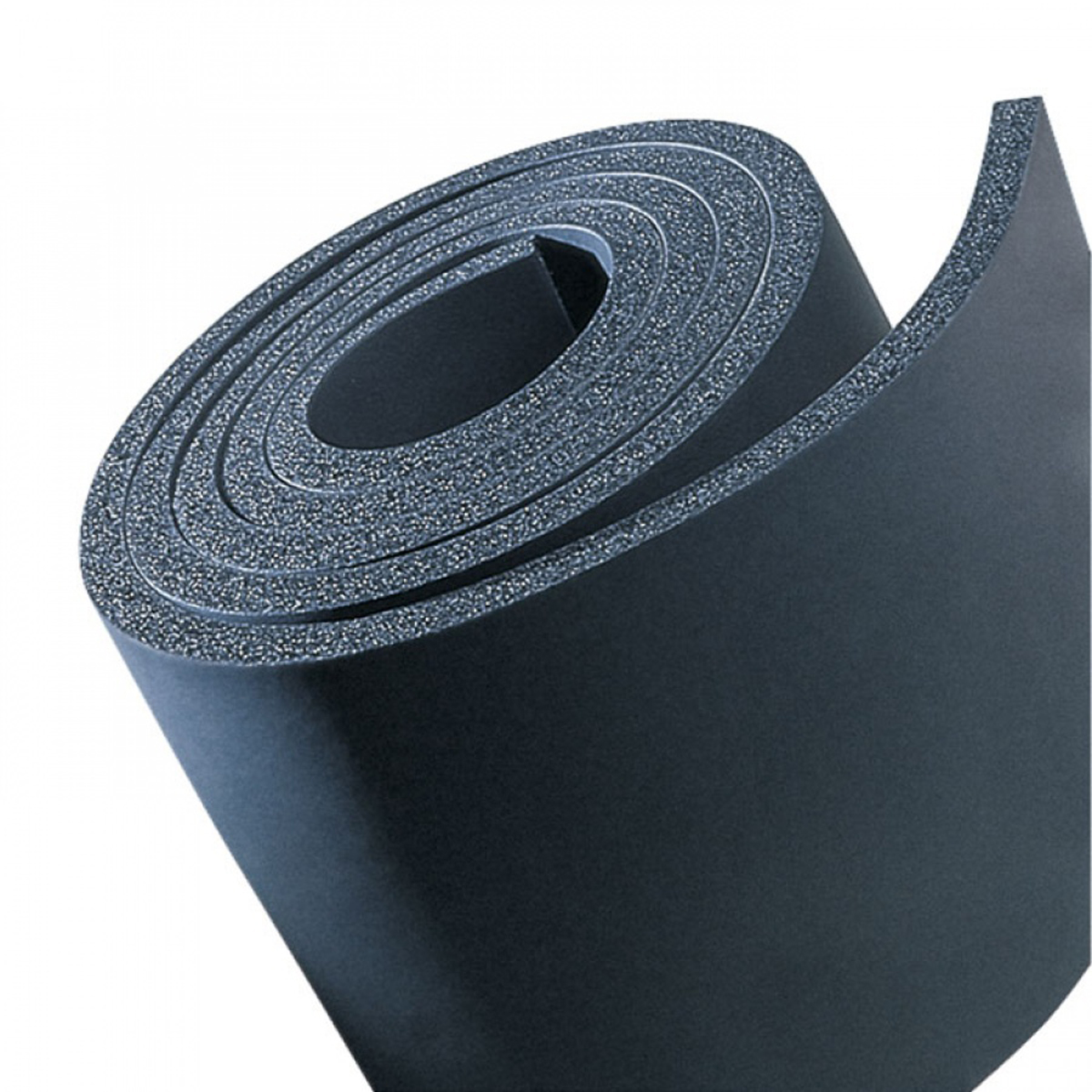

4. Используем басовые ловушки
Вряд ли есть комната, которая лишена басовых мод без полноценного плавающего пола и десятисантиметрового звукопоглотителя на стенах. Проще всего от них избавиться, установив в углах зала вертикальные трубчатые басовые ловушки – коммерческие модели могут стоить свыше тысячи долларов, а для экономии можно использовать рулоны из вспененного синтетического каучука (высотой не менее метра). Для того, чтобы не испортить дизайн, можно пошить для них тканевые чехлы в стиле зала.

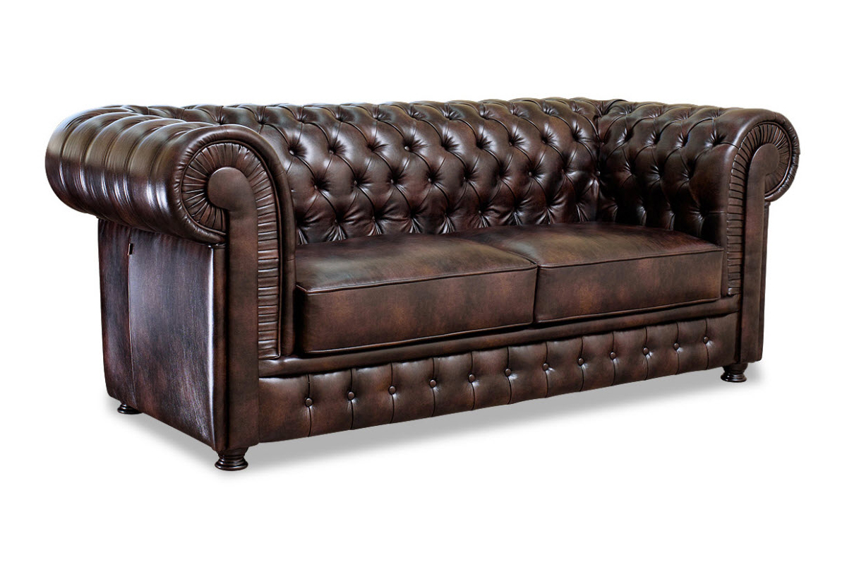

5.Тяжелый диван – залог успеха
Диван является не только основным эргономическим центром комнаты прослушивания, но и способен существенно улучшить звучание вашей системы. Чем тяжелее и объемнее модель – тем лучше, конструкции с наполнителем из пенополиуретана (без пружин) отлично работают на улучшение качества звучания. Собственно, по диванам мы публиковали отдельную статью.

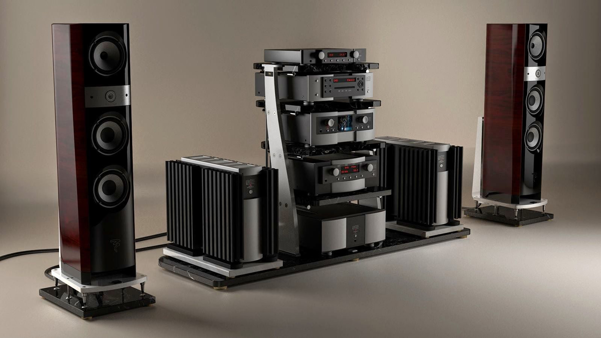

6. Обращаем внимание на стойку под аппаратуру и подставки под колонки
Большинство Hi-Fi-стоек допускают засыпку песком или дробью. Не пренебрегайте этим – так вы существенно увеличите массу системы и снизите ее резонансы. Собственно, аналогичным образом подойдите и к подставкам под полочные АС, а под напольники можно подложить заказные мраморные или гранитные плиты. Развязка еще улучшится.

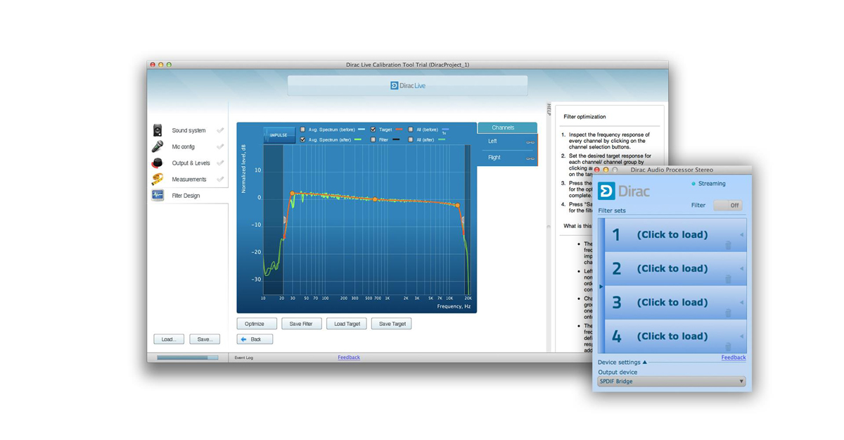

7. Проверяем и настраиваем все с ПО Dirac Live
Для работы с Dirac Live вам потребуются PC и USB-микрофон типа miniDSP umik-1 – но, игра стоит свеч. Вы сможете сами провести измерения в различных точках зала и выявить возможные проблемы с АЧХ. Дальше попробуйте подвигать систему, мебель – и улучшить показатели. Это вполне возможно!
