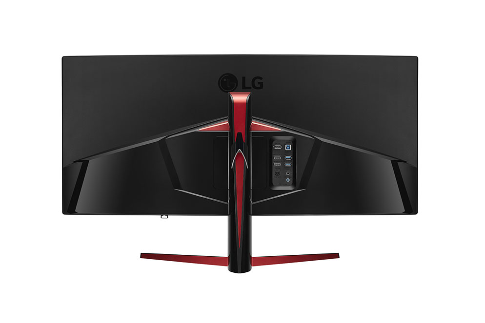

Передняя часть панели выглядит привычно – чёрный цвет, внизу глянцевая рамка с логотипом компании. Рамки самой панели составили примерно 0,8 мм. Задняя часть выполнена из комбинации матового и глянцевого пластика с бордовой вставкой. Доступен разъём Display Port 1.2 и два HDMI 2.0, в наличии есть USB 3.0 Host и парочка портов USB 3.0. К монитору можно подключить наушники, также есть линейный выход на акустику, что весьма удобно. Не придётся тянуть кабель от компьютера, а сам звуковой сигнал будет выходить напрямую на аналоговые колонки. Так же сзади находится разъём под питание.

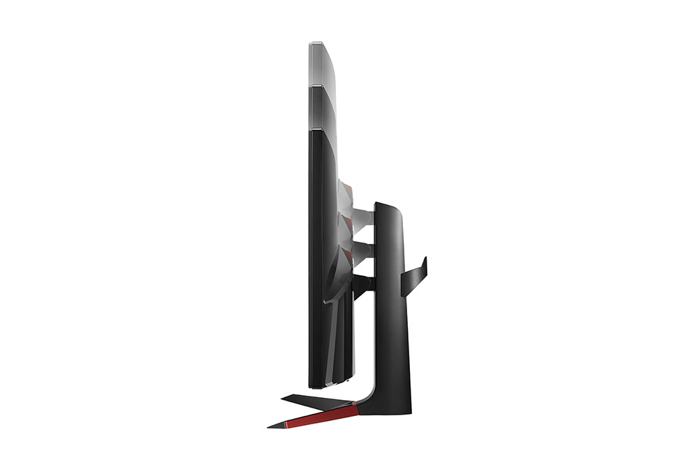

Крепление для стойки максимально простое и надёжное – крепится на защёлку, держится уверенно. Сама стойка сочетает в себе чёрный глянец и бордовую полоску. Основание подставки использует аналогичную расцветку, вот только вместо пластика используется солидный алюминий и матовое покрытие. Крепится к стойке с помощью пары винтов, для закручивания доступны петельки. Во избежание скольжений используются специальные вставки. Высоту можно менять в пределах 12 см, а угол наклона – от -5 до +20 градусов.

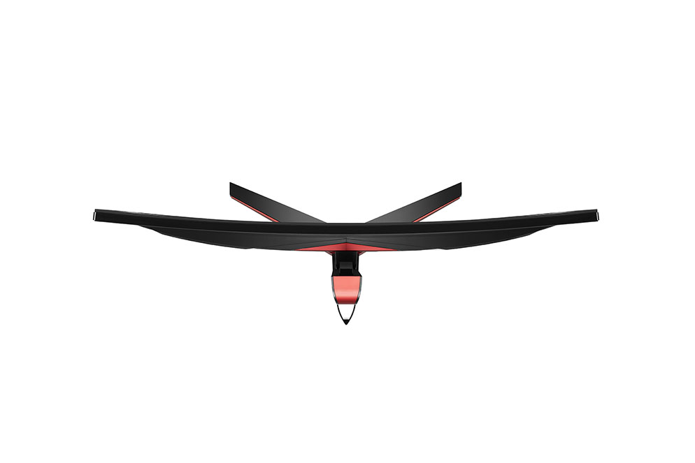

Как водиться, экран изогнутый. Диагональ 34 дюйма, матрица IPS, а разрешение составило 2560 х 1080 пикселей, что необычно для размера дисплея. В итоге плотность пикселей составила 81.72 PPI против 122.35 PPI у моделей с разрешением 3840 х 1600 пикселей. Заявленная контрастность на уровне 1000:1 плюс динамическая, яркость – 250 кд/м2.

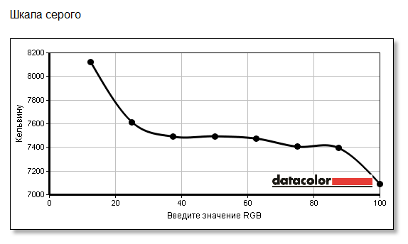

Результаты измерений

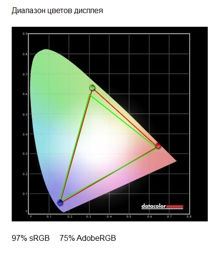

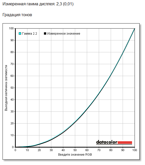

По умолчанию монитор откалиброван на 7000К, максимально измеренная яркость составила 241,5 кд/м2, а контрастность 720:1. У монитора отличная палитра, он покрывает 97% цветового пространства sRGB, правда, стоит учитывать, что есть небольшой «излишек» в виде зелёных оттенков. Гамма по умолчанию очень близка к эталону, градиенты на высоком уровне. Отличная и однородность цвета по всему полю, чего не скажешь о равномерности подсветки, всего два балла. Для игр и развлечений не столь критично, но всё же стоит при выборе экземпляра проверить данный параметр. Точность передачи цветов на «хорошо», среднее значение дельта E 2,41.Паспортные данные
