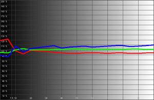

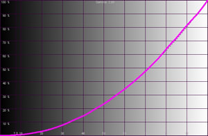

При выборе обычного диапазона для входного сигнала проектор JVC DLA-X900 показывает все градации яркости без каких-либо регулировок при заводских настройках, причем максимально корректно, что видно на графике яркостного отклика (рис. 2) Уровень черного при отключенной диафрагме не превышал погрешности измерения наших приборов, то есть был меньше 0,001 кд/м2. Яркость на белом поле (максимальная) на 106-дюймовом экране даже в стандартном режиме достигла значения 815,5 кд/м2. То есть контрастность по методу on/off была не меньше 815 500:1. Цветовой охват (рис. 1) в том же режиме превышает границы цветового пространства sRGB. При этом баланс цветов (рис. 3) всегда остается достаточно ровным, а его неуравновешенность зависит только от выбора температуры в меню. Если задать в меню 6000 К, то в реальности она составит около 6600 К.
